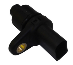

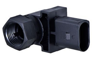

Geber für Geschwindigkeit
- 191 919 149 E Wegstreckensensor 3 polig 1 Dieselmotor
- 357 919 149 Wegstreckensensor 1 1,2 TDI
- 6Q0 919 149 A Wegstreckensensor 3 polig 1 Ottomotor
Gebrochene Kabel am Geber reparieren
