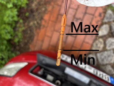

Der Ölmessstab ist durch Öffnen der Serviceklappe zugänglich. Er dient zur Kontrolle des Ölstands von Motoröl.
Bei der Kontrolle des Motorölstandes sind die Bedienungs- und Warnhinweise der Herstelleranleitung zu beachten!
Wenn die gelbe Lampe leuchtet, sollen 0,5 l nachgefüllt werden! [Beitrag]

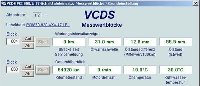

Öl min Meldung
Sollte der Ölstand im laufenden Betrieb unter dem Minimum fallen, so erscheint eine ÖL Min Meldung im Tacho.
Der Ölstand kann auch per VCDS ausgelesen werden.
