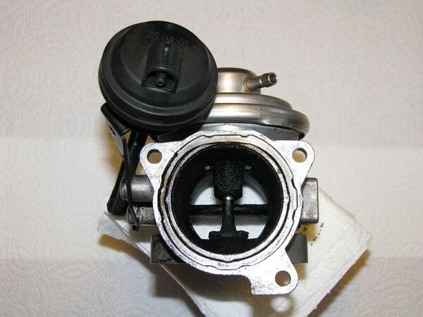

1.2 TDI
Das AGR Ventil vom ANY wird per Unterdruck angesteuert. Im Gegensatz zu den Benzinern wird es nicht elektrisch angesteuert und muss somit auch nicht im Motorsteuergerät angelernt werden.
AGR Ventil 1.2 TDI (ANY)
1.4 TDI
Das AGR Ventil vom AMF wird per Unterdruck angesteuert. Im Gegensatz zu den Benzinern wird es nicht elektrisch angesteuert und muss somit auch nicht im Motorsteuergerät angelernt werden.
AGR Ventil 1.4 TDI (AMF)
