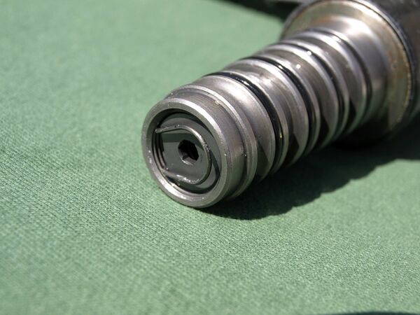

N255 einstellen
Anzeigegruppe 005, Anzeigefeld (MWB) 4, Ventil für Kupplungssteller N255:
Sollwert Strom
geschlossene Kupplung 0,030 ... 0,730A
offene Kupplung 0,800 ... 0,900A
Um die innere Feder im N 255 einzustellen, siehe [Beitrag 1] und [Beitrag 2].

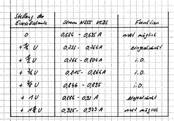

Möchte man den Stromwert von N255 z.B. von 0,79A auf 0,815A (+0,025A) erhöhen, ist die Schraube 1/8 Umdrehung einzudrehen. [Beitrag] Die hohen, im Reparaturleitfaden angegebenen Werte erscheinen mir als zu hoch. Als Ideal empfinde ich 0,82-0,83A. Mein eigener Audi weist einen Wert von 0,804A auf, ich werde ihn demnächst mal leicht erhöhen und dann berichten.
Dann ist noch etwas seltsames bei den Fahrversuchen aufgetreten. Bei einer Einstellung etwa 0,86A fiel der Strom nach dem Schalten nicht sofort auf 0,03A zurück. Der Strom verharrte ca. 5 Sekunden bei etwa 0,7A und das bei jedem Schaltvorgang. Dieser Effekt war außerdem beim kurzen Bremsen im Eco Betrieb zu beobachten.
Den N255 würde ich auf die Sollwerte einstellen, mit erneuter abschließender GGE. Wenn diese Therorie stimmt, würde das Auto damit wieder zuverlässig. Beitrag
... dann würde ich den Strom einstellen. Auf dem Kopf des Ventils ist eine Inbusschraube. Diese wird 1/8 Umdrehung hereingedreht, um den Strom um 0,25mA zu erhöhen. Genau diese Differenz fehlt bei Deinem System.
N255 Einstellschraube
Beitrag
N255 Einstellwerte
Erst möchte ich für die Arbeit von Hans-Gunther Riedel sehr bedanken. Das hat mich ermutigt, ebenfalls Versuche in dieser Richtung zu unternehmen bzw. noch zu machen.
Hier meine bisherige Erfahrung:
Ein bekannter von mir hat kürzlich einen 1.2er erworben, welcher des öfteren liegen blieb, in dem der Kupplungsschleifpunkt immer härter wurde, bis zum Abwürgen. Nach einer Getriebegrundeinstellung läuft es erst mal einwandfrei. Nun habe ich habe den Stromwert des N255 wie beschrieben ausgelesen. Der höchste Wert lag bei 0,846A. Allerdings ist der obere Wert sehr volatil und wird nur ab und an von den normalen Schwankungen aus erreicht. Dann wurde der N255 ausgebaut und zuerst mal gereinigt. Um N255 betätigen zu können habe ich erst mal dessen Widerstand gemessen. Die Spule hat 5 Ω, was bedeutet, dass dieser kleiner 5 Volt angesteuert wird, da 5 Volt bereits eine Stromaufnahme von 1 Ampere bedeuten würde. Ich habe also 5 Volt Gleichspannung drauf gegeben, um den N255 zu takten, während dieser in Reinigungsflüssigkeit steckt. Außer einem leichten Schleier kam kein Dreck zum Vorschein. Der Schleier ist eigentlich den Ölresten zu zu schreiben. Ich habe letztlich keinen Dreck gesehen. Aber kann ja nichts schaden.
Beim Takten kann man die Bewegung des Kolbens durch die Bohrungen beobachten. Es macht mich stutzig, dass die Bewegung aus der Stromlos-Stellung leicht verzögert einsetzt. Dann wurde die Einstellschraube um 1/8 Umdrehung nach links gedreht, mit dem Wunsch, den Strom damit auf einen 0,025 Ampere kleineren Wert von etwa 0,82 Ampere ein zu stellen. Die Ursprüngliche Stellung der Einstellschraube wurde am Korpus der Spule im Vorfeld markiert. Ich kann durch mehrere andere Messungen bestätigen, dass die Autos, bei denen der Wert in diesem Bereich liegt, einwandfrei laufen.
Nach dem Einbau wurde die Stromaufnahme gemessen. Diese lag nun bei max. 0,796 Ampere. Wieder ausgebaut, und wieder auf die alte Stellung gebracht. Nach erneutem Einbau lag der Wert nun bei 0,815 Ampere. Da das alles nicht ganz logisch ist, sollte doch eine Änderung von 90° die Stromaufnahme um 0,050 Ampere ändern, war ich nicht ganz zufrieden mit dem Ergebnis. Aber so wurde es erst einmal gelassen. Das Auto wurde allerdings noch nicht bewegt. Erst nach ein paar Tagen habe ich mich wieder dem Auto zugewandt. Ohne eine Veränderung gemacht zu haben, zunächst noch mal VCDS dran und die Stromaufnahme gemessen. Nun lag sie überraschenderweise wieder höher, bei 0,836 Ampere.
Zwischenzeitlich habe ich an einem anderen Auto prophylaktisch die Stromaufnahme gemessen. An diesem lag sie auch bei 0,846 Ampere. Aber dieses Auto läuft seit gedenken einwandfrei.
Das lässt mich vorläufig auf folgende Umstände (Annahmen) schließen:
1. Nach Änderung an der Federvorspannung muss eine Getriebegrundeinstellung gefahren werden. Während die Effekte, wie von Hans-Gunther beschrieben, nach der Änderung auftreten (Wert höher stellen, härterer Schleifpunkt, Wert niedriger einstellen, Wagen springt aus Start-Stopp nicht mehr an), verschwinden diese Effekte nach einer Getriebegrundeinstellung, egal, ob die Stromaufnahme in diesen vermeintlich problematischen Bereichen liegen.
2. Ich gehe davon aus, dass der N255 an dem Wagen, der da öfters liegen blieb, klemmt. Wie gesagt, machte mich das verzögerte Ansprechen stutzig. Wenn irgend etwas anderes den Kolbenweg belastet, wirkt sich das auch auf die Stromaufnahme aus. Wie kann es anders sein, dass bei dem besagten N255 der Stromwert nicht exakt eingestellt werden kann und dass dieser sich ohne erkennbaren Grund verändert. [1]

Angaben des Users DerWeißeA2: Es sind dort insgesamt 4 Dichtringe eingesetzt. Link
  • 3 x 19,5 x 1,85 mm und
  • 1 X 21,7 x 1,85 mm
  • Der O-Ring 21,95 x 1,78 ist zu groß, ich habe eine Alternative bestellt und werde berichten Link
Angaben des Users qx56530: Übrigens sollten die O-Ringe für den N255 folgende Masse haben Beitrag
  • 1 x 19 x 1.5 (wenn möglich FPM)
  • 2 x 20 x 1.5 (wenn möglich FPM)
  • 1 x 21 x 1.5 (wenn möglich FPM)
N255 zerlegt
N255 zerlegt

Ventil für Kupplungssteller N255 prüfen
Das Ventil für Kupplungssteller N255 kann mit einem Diagnosegerät (VAG-Com, VCDS) oder anhand einer Widerstandsmessung überprüft werden.
  • Schließen Sie hierfür das Diagnosegerät an das Fahrzeug an.
  • Wählen Sie das Getriebesteuergerät (02) aus
  • Wählen Sie die Funktion Messwertblöcke (08) aus
N255 mit Diagnosegerät prüfen
Block Feld Bedeutung Sollwert
017 2 Ventil für KNZ, N255 geschlossene Kupplung: 0,03 - 0,73A
offene Kupplung: 0,8 - 0,9A
N255 mit Widerstandsmessung prüfen
Ventil Bedingung Kontakte am Getriebesteuergerät Sollwert
N255 Zündung aus, 20°C 32 + 58 ca. 6,5Ω
