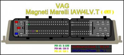

| + | |[[Datei:Pinout Magneti Marelli.jpg|400px|thumb|left|Magneti Marelli Pin Out]] | ||

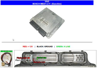

| + | |[[Datei:Pinout bosch med7.5.11 vag.png|400px|thumb|left|VAG ME7.5.11 Pin Out]] | ||

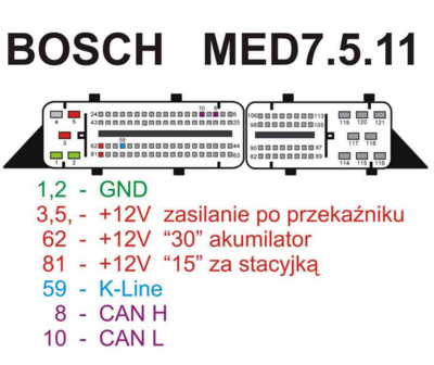

| + | |[[Datei:Pinout Bosch Med 7.5.11 Pin Out.png|400px|thumb|left|Bosch Med 7.5.11 Pin Out]] | ||

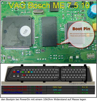

| + | |[[Datei:Bootpin.jpg|400px|thumb|left|Boot Pin]] | ||

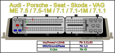

| + | |[[Datei:VAG ME7.x Pin Out.jpg|400px|thumb|left|VAG ME7.x Pin Out]] | ||

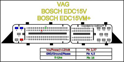

| + | |[[Datei:Bosch EDC 15p Pin Out.jpg|400px|thumb|left|Bosch EDC 15ß Pin Out]] | ||
