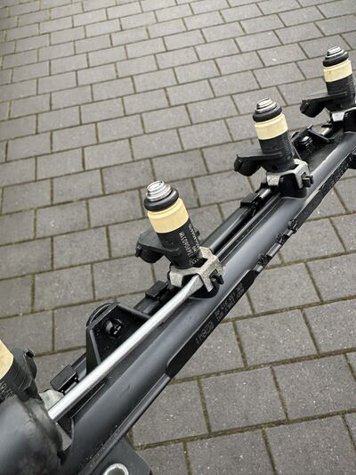

| + | |[[Datei:Einspritzventile.JPG|400px|right|thumb|Einspritzventile mit rechteckigem Ansschluss (AUA)]] | ||
| + | |- style="vertical-align:top;" | ||
| + | |[[Datei:Bby ev einspritzleiste.jpeg|400px|right|thumb|Benzinverteilerleiste (BVL) mit ovalen EV]] | ||
| + | Beim AUA ist die Einspritzleiste mit Vor- und Rücklauf ausgestattet und hat seitlich eine Benzindruckdose, die mit einem kleinen Schlauch am Saugrohr angeschlossen ist. Erhöht sich der Unterdruck im Saugrohr, so erhöht sich der Kraftstoffdruck vom 2,5- auf bis zu 3.0Bar. Der Motor wird also "angefettet". | ||
| − | Beim | + | Beim BBY ist ein Druckregler im Benzinfilter eingebaut, der einen "konstanten" Druck von 3Bar liefert. |
| − | + | |[[Datei:Einspritzleiste AUA mit Beschriftung..png|400px|right|thumb|Benzinverteilerleiste AUA]] | |
| + | |[[Datei:Einspritzleiste mit Beschrifung BBY.png|400px|right|thumb|Benzinverteilerleiste BBY]] | ||

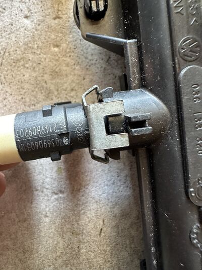

| − | ==== Prüfung der Einspritzventile | + | Bei der Demontage mit einem Schraubendreher die Klammer nach oben schieben, um das EV von der BVL zu lösen, siehe Bild zuvor. Die O-Ringe an beiden Ende der EVs sorgen für einen (sehr) strammen Sitz, sprich, das Herauszeihen der EVs aus der BVL geht etwas schwerer. |
| + | |[[Datei:Montage der EV AUA BBY.jpeg|400px|right|thumb|Montage der EVs auf der Benzinverteilerleiste]] | ||
| + | |[[Datei:Bby ev oval.jpeg|400px|right|thumb|EV mit Klammer]] | ||
| + | |[[Datei:Bby ev klammer montage.jpeg|400px|right|thumb|Blick auf die Klammer, kurz vor der Montage]] | ||

Beim Audi A2 1.4 16V mit Motorkennbuchstabe AUA wurden zwei verschiedene Ausführungen an Einspritzventilen verbaut, die sich im Anschluss unterscheiden. Bis einschließlich Modelljahr 2001 wurden Einspritzventile mit rechteckigem Anschluss verbaut, ab Modelljahr 2002 war der Anschluss dann oval. Beim Audi A2 1.4 16V mit Motorkennbuchstabe BBY kamen von Beginn an die Einspritzventile mit ovalem Anschluss zum Einsatz.

- Die Einspritzventile werden durch 2 Halter fest in ihrer Position gehalten. Beide Schrauben entfernen und dann die beiden Halter entnehmen. Die Einbauposition kennzeichnen, damit man später beim Einbau weiß, wie die eingebaut waren.
- Die 4 Klemmbleche um den Einspritzventilen (EV) entnehmen. Auch hier die Einbauposition kennzeichnen.
- Mit dem Gleithammer die EVs entnehmen
Nun können die Einspritzventile gereinigt, geprüft und neu abgedichtet werden.

- Nach dem die alten EV gereinigt, geprüft und neu abgedichtet wurden, können diese eingebaut werden. Alternativ können Sie auch neue einbauen.
- Stecken Sie die Einspritzventile in die Öffnungen. Im Anschluss setzen Sie die "Ringe" ein und montieren sie die beiden Haltebleche, die die EV fixieren.
