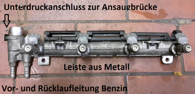

Einspritzventile mit rechteckigem Ansschluss (AUA)
Benzinverteilerleiste (BVL) mit ovalen EV

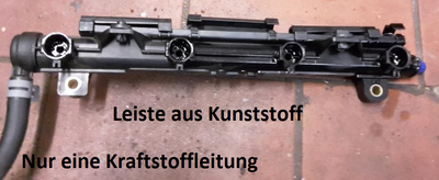

Beim AUA ist die Einspritzleiste mit Vor- und Rücklauf ausgestattet und hat seitlich eine Benzindruckdose, die mit einem kleinen Schlauch am Saugrohr angeschlossen ist. Erhöht sich der Unterdruck im Saugrohr, so erhöht sich der Kraftstoffdruck vom 2,5- auf bis zu 3.0Bar. Der Motor wird also "angefettet".
Beim BBY ist ein Druckregler im Benzinfilter eingebaut, der einen "konstanten" Druck von 3Bar liefert.
Benzinverteilerleiste AUA
Benzinverteilerleiste BBY

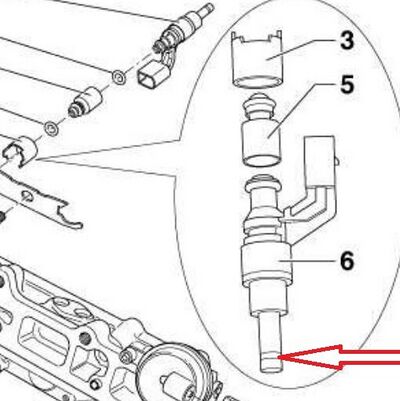

Bei der Demontage mit einem Schraubendreher die Klammer nach oben schieben, um das EV von der BVL zu lösen, siehe Bild zuvor. Die O-Ringe an beiden Ende der EVs sorgen für einen (sehr) strammen Sitz, sprich, das Herauszeihen der EVs aus der BVL geht etwas schwerer.
Montage der EVs auf der Benzinverteilerleiste
EV mit Klammer
Blick auf die Klammer, kurz vor der Montage

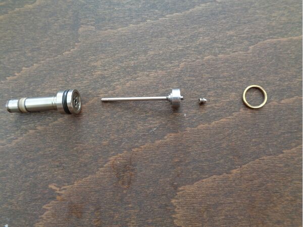

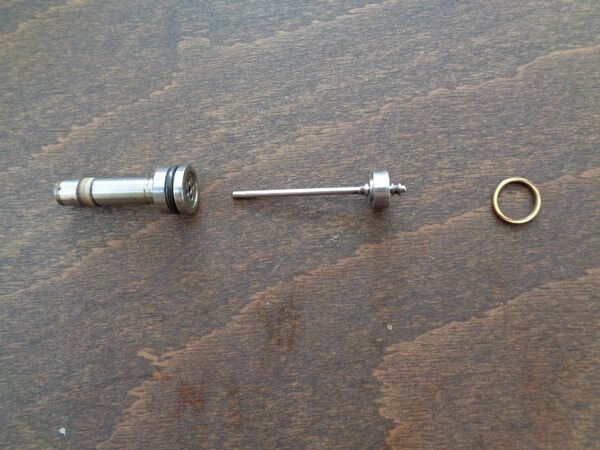

Bei einer einwandfreien Düsennadel ist der Kopf (links im Bild) auf die Nadel aufgeschweisst und fixiert eine Edelstahlscheibe einen Dichtring (Viton) und einen Schwingkörper. Diese Baugruppe kann man nicht zerlegen, wenn sie in Einzelteilen vorliegt ist der Kopf an der Schweissnaht gebrochen. Beitrag
FSI Düsennadel Einzelteile
FSI Düsennadel
Ich habe nun diverse defekte Einspritzventile zerlegt und folgende Fehler konnte ich feststellen
  1. Düsennadel gebrochen. Die Einspritzmenge ist deutlich reduziert, schlechtes Spritzbild, weil wenn das Magnetventil den Schwingkörper anzieht die Nadel nur durch das Pulsen des Magneten noch irgendwie bewegt wird aber keine mechanische Verbindung mehr hat. Die Einspritzmenge liegt bei ca. 30-60% eines guten Injektors. Der Vitondichtring ist entweder nicht mehr vorhanden oder Reste sind irgendwo im Ventil verteilt. Man sieht am Schwingkörper auch deutliche Einlaufspuren bzw. das schwarze sind Reste vom Dichtring bevor er sich aufgelöst hat.
  1. Der Vitondichtring ist gebrochen oder aufgelöst, aber Düsennadel nicht gebrochen, siehe Foto. Entweder sitzt ein Rest des Dichtrings noch auf der Düsennadel oder fehlt. Diese Injektoren sind in der Einspritzmenge noch bei 80-90%. Beitrag
Meine Theorie ist nun folgende: Beitrag
Das Formteil (Kopf) das in die Feder eintaucht ist radial mit der Düsennadel verschweisst und vermutlich ein einteiliges Drehteil. Vor dem Verschweissen werden die Scheibe, Dichtring und der Schwingkörper aufgefädelt, dann wird das „Köpfchen“ aufgesteckt. Es hat eine ca. 2mm tiefe Sacklochbohrung in die die Düsennadel eingeschoben wird. Damit ist auch die genaue Position definiert. Beitrag

Beim folgenden EV ist im oberen Bereich der "Nadel" ein Stück (Kopf) abgebrochen.
FSI Einspritzventil mit abgebrochenen Stück
FSI intaktes Einspritzventil

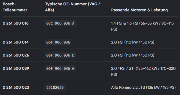

HDEV 1.1 Teilenummern
Teilenummern

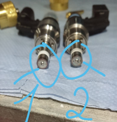

Vergleich 016er und Engitech
Ich habe inzwischen die Engitech und die 016er Injektoren bekommen und getestet. Kurzes Fazit: Mengenabweichungen zum 005er von 20% bis 30% zum 005er, was definitiv zu viel ist. Beide Injektoren sind also als Ersatz für den 005er so erstmal nicht geeignet. Beitrag

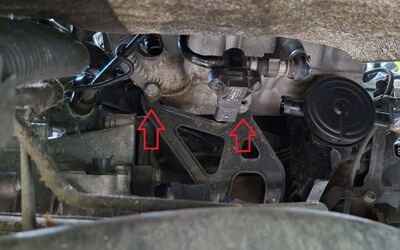

Ölabscheider, Halter an der Ansaugbrücke demontieren:
  • Wagen (auf einer Bühne) anheben und Motorunterschutz demontieren.
  • Im Anschluss das Wellrohr vom Ölabscheider abmontieren. Hierzu auf die beiden geriffelten Stellen von der Verriegelung drücken (was wegen der Zugänglichkeit eine Herausforderung ist) und abziehen (was die noch größere Herausforderung ist).
  • Wenn man noch den alten Ölabscheider hat, der ist auf 12 Uhr mit einer Schraube (SW10) an der Ansaugbrücke befestigt. Diese Schraube abschrauben. Das rechte Wellrohr vom Ölabscheider abmachen und danach kann man den Kasten vom linken Wellrohr abziehen.
  • Im Anschluss dann die beiden Schrauben vom Halter an der Ansaugbrücke abschrauben.
  • Der Wagen kann dann wieder aus seine Räder gestellt werden.
Ölabscheider FSI (alte Bauform)
Unterer Halter FSI Ansaugbrücke

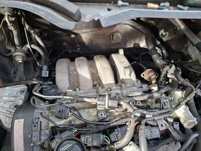

Ansaugstrecke ausbauen:
  • Das Luftrohr vom Luftfilter zur Drosselklappe (DK) ausbauen
  • Den Stecker von der DK und AGR Ventil abziehen
  • Die Drosselklappe vom 90° Bogen zum AGR Ventil abschrauben
  • Den Halter AGR-Bogen von der Ansaugbrücke abschrauben
  • Das 90° Rohr von DK zum AGR Ventil abschrauben. (4 lange Schrauben, TX30)
  • Den Halter für die beiden Kühlmittelschläuche zur DK am Zylinderkopf abschrauben. Danach kann die DK nach vorne geklappt werden. Ein ablassen der Kühlflüssigkeit ist somit nicht notwendig.
  • Das AGR-Rohr vom Zylinderkopf zum AGR-Ventil am AGR-Ventil abschrauben (2 Vielzahn-Schrauben). Das AGR-Ventil ist zwar schon lose, kann aber aus Platzgründen noch nicht entnommen werden.

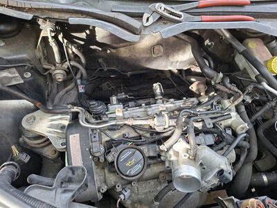

Ansaugsystem ausgebaut, DK nach vorne geklappt
  • Vor dem Abschrauben der Ansaugbrücke mit einem Staubsauger den Dreck oberhalb der Ansaugbrücke absaugen. Gegebenenfalls mit einem Schraubendreher den Dreck lösen und Richtung Staubsauger schieben. Nicht dass der Dreck in die Einlasskanäle gelangt.
  • Die Ansaugbrücke abschrauben
  • Das dicke, störrische Kunststoffrohr (für den Unterdruck) aus dem Bremskraftverstärker heraus ziehen
  • Die Ansaugbrücke ein Stück nach hinten drücken
  • Nicht zwingend notwendig, aber hilfreich ist, den Kraftstoffdruckgeber auszubauen. Hierfür den Stecker abmachen und dann den Geber mit einem Maulschlüssel, SW27, abschrauben.

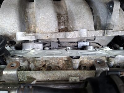

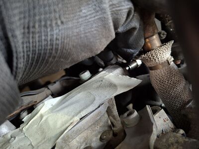

  • Die Einlasskanäle habe ich mit Tesa-Krepp erstmal verschlossen, damit kein Dreck hinein gelangen kann.

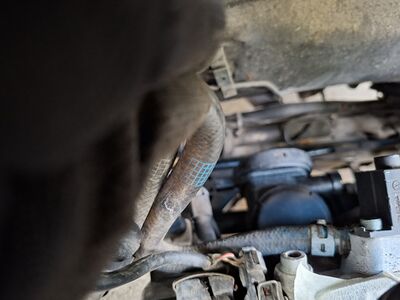

  • Nun den Kraftstoffschlauch (Blau gekennzeichnet) vom Saugrohr demontieren und mit einer dicken Schraube (oder dem Kraftstoffdruckgeber) verschließen.
Kraftstoffschlauch am Saugrohr

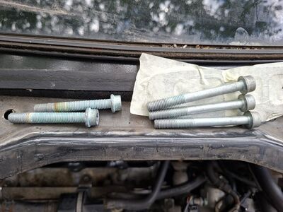

  • Die beiden Schrauben (TX30) abschrauben, mit den der Kabelkanal an dem Saugrohr angeschraubt ist.
  • Danach die 5 Schrauben (3+2) abschrauben, mit dem das Saugrohr am Zylinderkopf angeschraubt ist, entfernen.
Saugrohr abschrauben
Schrauben Saugrohr

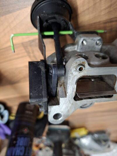

  • Stecker vom Ventil Saugrohrklappe und den Stecker Poti abziehen
  • Unterdruckschlauch am Ventil für Saugrohrklappe abziehen
  • Gestänge fixieren. Hierfür die Stange nach oben drücken und mittels Imbusschlüssel fixieren.
Fixierte Saugrohrklappen
  • Spätestens jetzt die Kraftstoffhochdruckleitung am Saugrohr abschrauben
  • Das Saugrohr sollte nun schon lose sein, aber man bekommt es nicht wirklich ab bzw. heraus, da die O-Ringe auf den Einspritzventilen sehr straff sitzen.
  • Links und Rechts vom Saugrohrunterteil einen großen Schlitzschraubendreher oder vergleichbares ansetzen, und das Unterteil möglichst gleichmäßig und parallel vom Motor abhebeln. Darauf achten, dass die Saugrohrklappen nicht beschädigt oder verbogen werden!

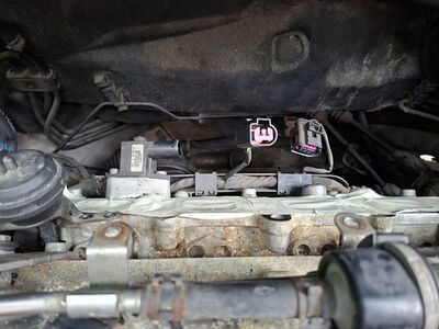

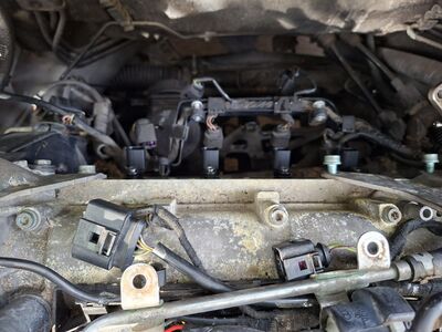

Einspritzventile ausbauen:

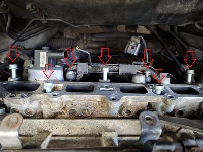

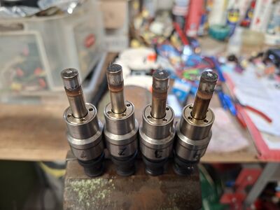

  • Die Einspritzventile werden durch 2 Halter fest in ihrer Position gehalten. Beide Schrauben entfernen und dann die beiden Halter entnehmen. Die Einbauposition kennzeichnen, damit man später beim Einbau weiß, wie die eingebaut waren.
  • Die 4 Klemmbleche um den Einspritzventilen (EV) entnehmen. Auch hier die Einbauposition kennzeichnen.
  • Mit dem Gleithammer die EVs entnehmen
eingebaute Einspritzventile
ausgebaute Einspritzventile
Nun können die Einspritzventile gereinigt, geprüft und neu abgedichtet werden.

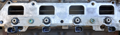

Einbau der Einspritzventile
  • Nach dem die alten EV gereinigt, geprüft und neu abgedichtet wurden, können diese eingebaut werden. Alternativ können Sie auch neue einbauen.
  • Stecken Sie die Einspritzventile in die Öffnungen. Im Anschluss setzen Sie die "Ringe" ein und montieren sie die beiden Haltebleche, die die EV fixieren.
Einbau Einspritzventile

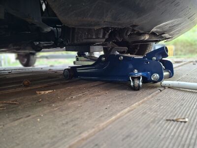

  • Stellen Sie einen Rangierwagenheber unter dem Motor und legen Sie einen Gummiklotz auf. Heben Sie den Heber an, so dass der Motor abgestützt ist.
Rangierwagenheber

  • Wenn der Wagen abgelassen wurde, kontrollieren Sie, ob es unaufgesteckte Stecker oder Schläuche gibt.
  • Danach kann der Motor gestartet werden. Es dauert ein wenig, bis Benzin wieder unter Druck im Saugrohr ansteht.
  • Lesen Sie den Fehlerspeicher aus, ob es Fehler gibt. Falls welche vorhanden sind, löschen Sie diese.
  • Starten sie den Motor und kontrollieren Sie den Fehlerspeicher erneut.
005er und 016er EVs
Ich fasse final nochmals für alle zusammen, danach kann dieser Thread geschlossen werden, da es keine neuen Erkenntnisse mehr gibt.! … und als ehemaliger Bosch Mitarbeiter hatte ich Zugriff zu allen Informationen, kenne also die Inside's und Fakten zu diesem Injektor.
1. Injektor 005 (Generation 1.0) wie im BAD verwendet und Injektor 016 (Generation 1.1) wie in anderen FSI verwendet sind von aussen optisch/ mechanisch gleich aber im Innenleben komplett anders. Das heisst die Ansteuerung und das Öffnen der Düsennadel ist ein anderes Prinzip und unter Vollast bringt der Gen 1.1 bei Ansteuerung mit dem original A2 BAD Motorsteuergeräts (Gen1.0) im A2 zu wenig Menge. Der Motor läuft mager und die Ventile werden zu heiss und verbrennen im worst Case.
Wenn dann müsste man alle 4 Injektoren inkl. des MSG auf Gen 1.1 umbauen und das MSG entsprechend anpassen lassen, dass es im A2 sauber läuft. Einzelne Injektoren zu mischen ist ebenfalls ein No-Go.
Kann nun jeder selber überlegen was er macht…
2. es gibt seitens Bosch KEINEN Ersatz oder Neuauflage des 005er Ventils, wegen zu kleiner Menge und zu geringen Abrufen der letzten Jahre. Es wurden zuletzt KEINE Ventile von Audi mehr bestellt, deshalb wurde die Produktion in 2023 auslaufen gelassen! Restbestände bei Autoteilehändlern wurden abverkauft.
ERGO gibt es nur noch gebrauchte 005er Ventile im Markt, solange kein anderer Hersteller das selbe nachbaut. Alle bisher (mir) bekannten Nachbauten sind aber der 016er Injektor bzw. Gen. 1.1, der nicht passt, siehe 1.
3. das 005 er Ventil kann man nicht reparieren wie Dieselventile o.ä. Der Dichtring an der Düsennadel ist aufvulkanisiert, wenn er verschlissen ist, ist das Ventil Schrott. Das wird auch begünstigt durch falschen Sprit. Der BAD darf keinesfalls mit E10 gefahren werden, nur mit Super Plus oder E5. ABER meine Erfahrung mit diversen A2 1.6 BAD zeigt, dass die Injektoren meist gar nicht defekt, sondern nur an der Düse verdreckt sind und deshalb nicht mehr sauber zerstäuben, was zu Ruckeln und Verbrenneraussetzern führt. Mit dem entsprechenden Prüfgerät kann man diese unter Ansteuerung Ultraschall reinigen, damit werden auch Verkokungen im Inneren gelöst und anschließend wird auf Menge, Leckage etc. geprüft. Ich habe so fast alle wieder zu neuem Leben erweckt.
Wenn tatsächlich die Innereien verschlissen sind, dann hilft das leider auch nicht mehr. Das waren bei mir von mehr als 50 getesteten Injektoren bisher gerade mal 3 Stück … (~5%).
Es besteht also gute Hoffnung die Meisten A2 1.6er am Leben zu erhalten. Meine eigenen BAD laufen mit dieser Erkenntnis sehr gut und ich werde sie so auch noch locker zum H- Kennzeichen bringen! Sich ein paar gebrauchte Ersatzinjektoren auf Lager zu legen schadet aber sicher nicht! Beitrag
Hallo, wer original 0261 500005 Düsen verbaut hat, kann auch 0261 500016 Düsen einbauen. Wer original die 500016 Düsen verbaut hat, darf nicht die 500005 Düsen einbauen. Weil die alten 500005 Düsen aus dem A2, in einem Golf4 und AudiA3 die Ansteuerung vom Steuergerät nicht richtig umsetzen können. Die neuen 500016 aus Golf4 und A3 werden vom A2 Steuergerät sozusagen immer gleich angesteuert, und funktionieren damit genau gleich wie die 500005 Düsen. Beitrag
