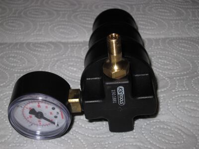

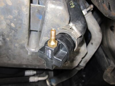

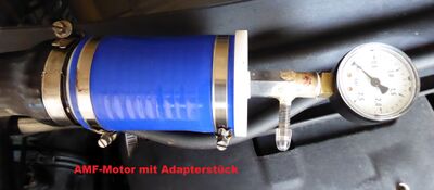

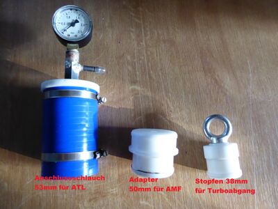

Ladeluftstrecke prüfen
Ladeluftstrecke Adapter
Ladeluftstrecke Prüfadapter KS Tools

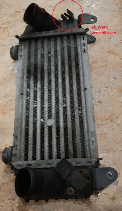

LLK von Hella mit zusätzlichen Schlauchanschluss
kleiner / zusätzlicher Schlauchanschluss
Am Ladeluftkühler ist ein kleiner Schlauchanschluss vorhanden, der beim A2 ab Werk verschlossen ist.
Ladeluftkühler Behr 58951
Achtet beim LLK (aus dem Zubehör) darauf, ob der Anschluss verschlossen/nicht durchgängig ist!
Sollte er offen/durchgängig sein, muss der Anschluss verschlossen werden, da ansonsten die Ladeluftstrecke offen ist, und kein Druck aufgebaut werden kann! Link, Ladeluftkühler Stopfen/Verschluss
