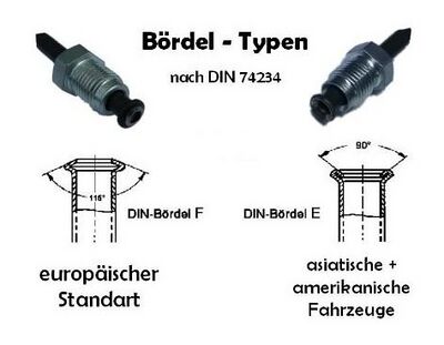

Bördel
Bördeltypen

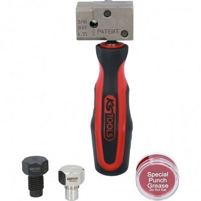

Ein sehr empfehlenswertes Bördelgerät für CuNiFer Bremsleitungen ist das folgende.

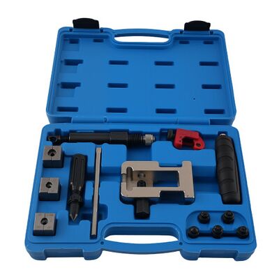

Für die originalen Bremsleitungen ist das folgende hydraulische Bördelgerät sehr zu empfehlen. Wichtig ist, dass die Klemmbacken ordentlich angezogen werden, damit das Bremsrohr beim Bördeln nicht raus gedrückt wird.
Hydraulisches Bremsleitungsbördelgerät
