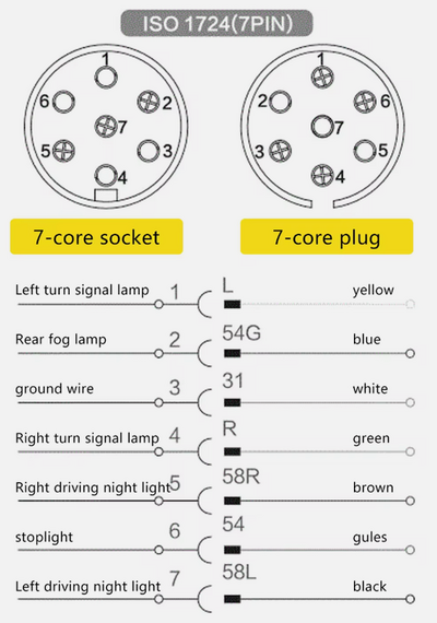

Hier der Schaltplan für die 7 polige Installation:
Klemme Bezeichnung
L/1 Blinker links
R/4 Blinker rechts
58R Standlicht rechts
58L Standlicht links
54/6 Bremsleuchte
54g z.b Innenlicht Wohnwagen (kann bei normalen Anhänger entfallen)
31 Masse (einfach an Masse 6mm Mutter neben Rücklicht anklemmen)
