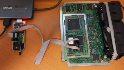

Das MSG muss zum Auslesen des Logincode geöffnet werden.

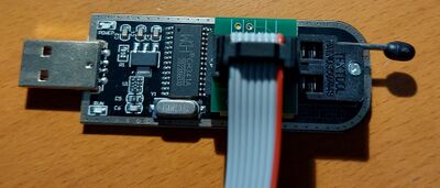

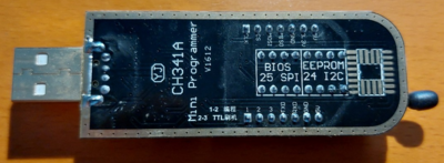

Ferner wird ein CH341A Programmer benötigt, den man für kleines Geld bei Amazon bestellen kann. Achten Sie darauf, dass eine 8 polige Klammer dabei ist, damit das IC ohne auslöten ausgelesen werden kann.

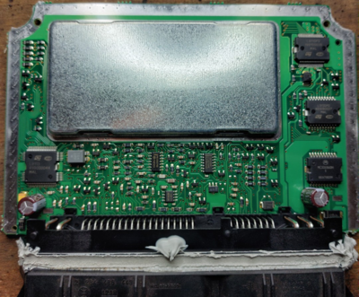

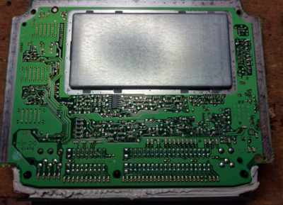

Das MSG ist mit 4 Schrauben verschraubt. Diese entfernen. Das Gehäuse ist mit einer dauerelastischen Dichtmasse verklebt, so dass das Gehäuse aufgehebelt werden muss. Danach kann die Platine entnommen/ausgebaut werden.
Im Anschluss muss die Metallabdeckung entfernt werden. Diese ist mit 4 Widerhaken-Clipse verclipst. Zuerst die Widerhaken zusammen drücken und dann das Metallgehäuse mit einem dünnen Schlitzschraubendreher im Bereich der Clipse vorsichtig anheben, so dass die beiden Gehäuseteile sich trennen.

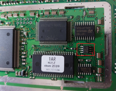

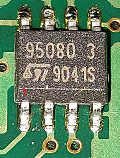

Unter der entfernten Metallabdeckung nach einem 8 poligen IC suchen. In meinem Fall ist ein 95080 von ST verbaut, siehe Bild zuvor. Ein Datenblatt ist hier zu finden.
Wichtig ist, darauf zu achten, wo der Pin 1 ist, damit die Klammer richtig aufgesetzt wird.
Damit der CH341A Programmer von Windows erkannt wird, muss ein Treiber installiert werden. Meinem Set lag keine Software bei, aber die ist im Netz leicht zu finden.

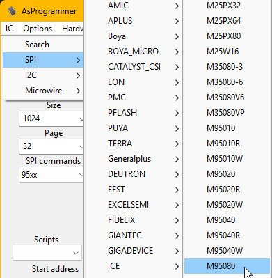

Laut Datenblatt ist der ST 95080 "Compatible with SPI Bus Serial Interface". Das ist bei der Auswahl des IC in ASProgrammer wichtig und welchen Steckplatz man im Programmer nutzen muss. Auf der Rückseite des Programmers ist SPI bzw. I2C zu finden. Demnach muss der Steckplatz Richtung USB Anschluss genutzt werden.

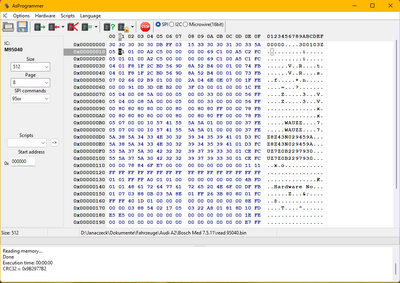

Nun muss noch das Programm ASProgrammer aus dem Netz geladen werden. Nach dem Entpacken die Software starten.

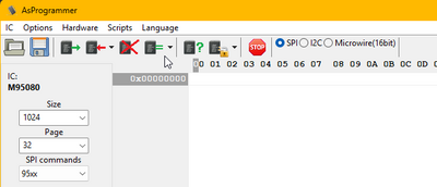

Im ersten Schritt muss unter Hardware der CH341A Programmer ausgewählt werden. Im zweiten Schritt muss unter IC, SPI, ST, M95080 ausgewählt werden. Entsprechend wird dann die Size und Page Settings sowie die SPI Commands in der Software ASProgrammier eingestellt. Im letzten Schritt oben SPI auswählen.

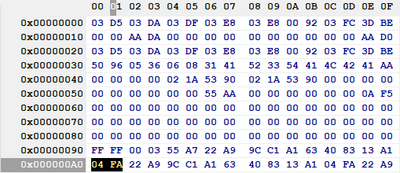

Im Anschluss dann auf Read IC (Symbol mit grünem Pfeil) klicken. Ratz fatz ist das IC ausgelesen.

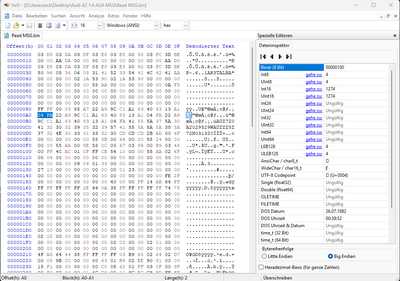

Der Pin ist an Adresse 0x000000A0 00 und 01 zu finden. Eine Kopie ist an der Adresse ...0C 0D zu finden.
Mit einem Klick auf das Diskettensymbol kann man die ausgelesenen Daten speichern.

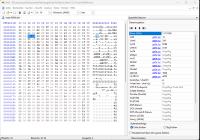

Wer sich schwer tut, Hex in Dezimal umzurechnen kann mit einem Hex-Editor, z.B. HxD (www.mh-nexus.de) das File laden. Nach dem Laden des Files unten rechts auf Big Endian klicken, um die Bitreihenfolge festzulegen. Im Anschluss die Adresse A0 anklicken, markieren. Rechts in Dateninspektor ist dann in Int16 der Logincode zu sehen.

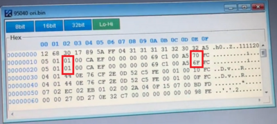

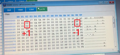

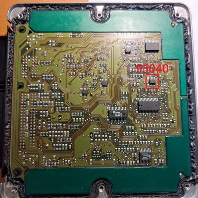

Logincode aus dem Bosch MED 7.5.11 auslesen
Logincode Adressen:
- 0x00000031 32
- 0x00000041 42 (Copy)

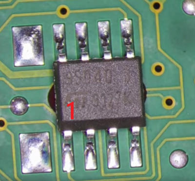

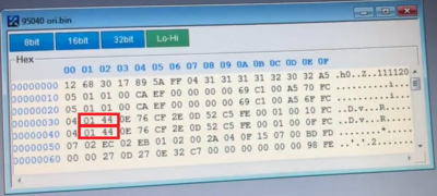

Beispiel: 01 44, Swap: 44 01 = 1131 (Dez)
Um den Chip ST 95040 auszulesen, wird ein CH341A Programmer benötigt. Das Vorgehen ist wie bei Magneti Marelli, nur ist es beim Bosch ME 7.5 einfacher, da nur die Bodenplatte abgeschraubt werden muss.

Immo Off / Immo on (EDC15+)
Bei den Dieseln kann man mit VAG K Commander das Motorsteuergerät (Bosch EDC15+) auslesen und hat dann 2 Schaltflächen zur Verfügung, um die Wegfahrsperre zu deaktivieren (Immo off) oder zu aktivieren (Immo on).
Hinweis: Nach dem Auslesen des MSG wird auch der Login-Code für die WFS angezeigt.
Hinweis: Bevor Änderungen vorgenommen werden, sollte der originale Zustand mit Save to file gesichert werden!
Immo Off / Immo on (Bosch ME 7.5 / ME 7.1.1)
Um die Wegfahresperre zu deaktivieren, die Bits an den Adressen 0x00000012 und 0x00000022 um eins erhöhen (+1) und die Bits an den Adressen 0x0000001e und 0x0000002e um eins verringern (-1) und dann das File zurück schreiben.
- Disable Immobilizer in all VW ECU ME7.1 & ME7.5 - EASY EEPROM HACK
- GOLF 4 / BOSCH ME7.5.10 Wegfahrserre deaktivieren - Immo off
- Video How to ME 7.5 /ME 7.1.1 immo off (how to awp immo off)
- VAG ME7.5 IMMO OFF - WFS OFF
- Immo off ME7.5
- IMMO OFF Bosch ME7
