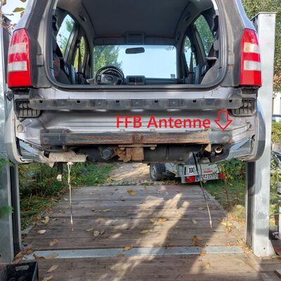

Antenne für die Funkfernbedienung
Antenne am Stecker KSTG
