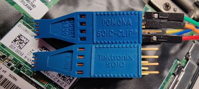

| + | Tipp: | ||
| + | Am besten hat sich der Test Clip "Pomona 5250" bewährt. Der Clip greift mit dem blauen Kunststoff hinter das Chip Gehäuse und kontaktiert dadurch sehr zuverlässig. [https://a2-freun.de/forum/forums/topic/102412-wegfahrsperre-logincode-aus-magneti-marelli-auslesen/#findComment-1098658 Beitrag] | ||
| + | |- style="vertical-align:top;" | ||
| + | |[[Datei:Pomona SOC8 Clip.jpg|400px|thumb|left|Pomona SO8 Clip]] | ||
| + | |[[Datei:Bosch ME 7.5 Immo chip 95040.png|400px|thumb|left|95040 Chip ausgelesen, Stellen für Immo]] | ||
| + | |[[Datei:Bosch Me 7.5 Immo off.png|400px|thumb|left|Immo off]] | ||
| + | Um die Wegfahresperre zu deaktivieren, die Bits an den Adressen 0x00000012 und 0x00000022 um eins erhöhen (+1) und die Bits an den Adressen 0x0000001e und 0x0000002e um eins verringern (-1) und dann das File zurück schreiben. | ||

Tipp: Am besten hat sich der Test Clip "Pomona 5250" bewährt. Der Clip greift mit dem blauen Kunststoff hinter das Chip Gehäuse und kontaktiert dadurch sehr zuverlässig. Beitrag

Immo off ist bei den 4MV sehr einfach. Eeprom mit dem Clip lesen.
Die zwei Adressen (0x93, 0x95) suchen und den Wert entsprechend anpassen: 0x93 -1 und 0x95 +1
Der Login Code ist dort auch zu finden. Habe die Adressen nicht mehr im Kopf. (Hinweis: Siehe weiter oben)
