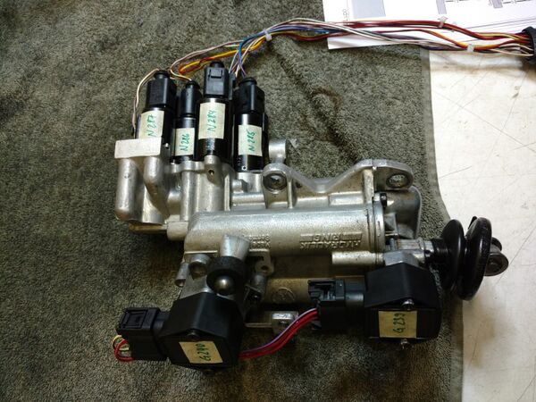

| − | + | Am Gangsteller befinden sich 4 Ventile für die Gang- und Gassenwahl. Diese werden elektrisch angesteuert und steuern damit den hydraulischen Druck im Innern, so dass der Gangsteller die entsprechenden Schalthandlungen ausführen kann. | |
| − | Am Gangsteller befinden sich 4 Ventile für die | + | |
| + | * N284 und N285 sind zuständig für die Gangwahl | ||
| + | * N286 und N287 sind zuständig für die Gassenwahl | ||
| − | # | + | [https://wiki.a2-freun.de/wiki/index.php/085#G.C3.A4nge_am_Schaltfinger| Hier geht es zu den Bildern, die zeigen, wie man die Gänge händisch (am Getriebe) einlegt] |
| + | === Ventile für Gangwahl (N284/N285) === | ||
| + | Bei der Gangwahl soll der Schalthebel nach vorne, hinten gedrückt oder in die Mitte gestellt werden. Entweder ist eines der beiden Ventile (N284/N285) bestromt oder keines. Der Hallgeber G239 liefert die 3 Stellungen (vorne, mitte, hinten). | ||
| + | Eine Vertauschung von N284 und N285 führt dazu, dass die Gänge vertauscht sind: | ||
| + | * 1 mit 2 | ||
| + | * 3 mit 4 | ||
| + | * der 5. und R kann nicht eingelegt werden. | ||
| + | === Ventile für Gassenwahl === | ||
| + | Die Ventile N286 und N287 sind für die Gassenwahl zuständig. Mit 2 Ventilen werden 4 Gassen/Drehstellungen realisiert. Dazu werden die 4 Gassen in die beiden "linken" und "rechten" Gassen aufgeteilt. Die "linke" und "rechte" Gasse wird dann nochmals in "links" oder "rechts" unterteilt. | ||
| + | Das Ventil N286 legt fest, ob stromlos die beiden "linken" Gassen (R, 1/2) oder bestromt die beiden "rechten" Gassen (3/4, 5) angesteuert werden sollen. | ||
| + | Das Ventil N287 unterteilt dann die "linke" und "rechte" Gasse ebenfalls in "links" und "rechts". Bestromt wird die "linke"/kleinere Gasse gewählt. Stromlos wird die "rechte"/höhere Gasse gewählt. | ||
| + | Der Hallgeber N240 liefert 4 Werte für die Gassen. | ||
| + | Eine Vertauschung von N286 und N287 führt dazu, dass die Schaltgassen vertauscht sind. Anstatt z.B. die Gasse R angesteuert wird, wird der 5. Gang angesteuert. | ||
| + | Die Schaltgassen 1/2 und 3/4 dürften hingegen nicht betroffen sein, denn in Gasse 1/2 sind beide Ventile stromlos und in Gasse 3/4 sind beide bestromt. | ||

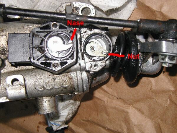

| + | {| style="width=100%;" | ||
| + | |[[Datei:Gangsteller Beschriftet.jpg|600px|thumb|left|G239 und G240 am Gangsteller]] | ||
| + | |- style="vertical-align:top;" | ||
| + | |[[Datei:G239 Demontiert.JPG|600px|thumb|left|G239 demontiert]] | ||

|[[Datei:Zuordnung der Ventile am Gangsteller.PNG|600px|thumb|left|Zuordnung der Ventile am Gangsteller]] | |[[Datei:Zuordnung der Ventile am Gangsteller.PNG|600px|thumb|left|Zuordnung der Ventile am Gangsteller]] | ||
| + | Mit Hilfe von farbigen Kabelbindern (weiß, grün, rot) lassen sich die Stecker gut kennzeichnen. | ||
| + | * Erst die Stecker mit den farbigen Kabelbindern markieren | ||
| + | * Mit dem Handy ein Foto machen ;) | ||
| + | * Stecker von den Ventilen lösen und den Gangsteller ausbauen | ||
| + | * Nach dem Einbau des Gangstellers das Foto auf dem Handy aufrufen und Stecker entsprechend aufstecken | ||

Richtiger Anschluss der Ventile am Gangsteller
Beim Anschluss der 4 Ventile am Gangsteller können die Anschlüsse vertauscht werden, da je 2 der 4 Stecker mechanisch identisch sind. Sollten bei der Getriebegrundeinstellung die Rückfahrlichter nicht in den Schritten 5-8 angehen, so wurden die Stecker vermutlich beim Aufstecken vertauscht.
Alle 4 Ventile und die Stecker haben die gleiche Farbe. Basierend auf den Kabelfarben wurde den Ventilen eine Farbe zugeordnet um die richtige Zuordnung der Stecker zu verdeutlichen. Es gibt zwei Kabelstränge aus denen je ein kleiner und großer Stecker heraus kommt. Mit etwas Aufmerksamkeit lässt sich auf Grund der Kabellängen ein Vertauschen der Stecker vermeiden.
Wird der Kabelbaum richtig verlegt, so kommt ein Kabelstrang in der Mitte des Gangstellers an (Grün, Weiß) und einer seitlich (Blau, Gelb).
Zunächst sollte an den Steckern eine blaue und grüne Leitung gesucht werden, da diese am einfachsten zu erkennen sind. Am dritten Stecker sucht man nach einer weiß/gelben Leitung. Übrig bleibt dann der Stecker mit den gelben Leitungen. Entsprechend dem Schema werden die Stecker nun an die jeweiligen Ventile angeschlossen.
- Erst die Stecker mit den farbigen Kabelbindern markieren
- Mit dem Handy ein Foto machen ;)
- Stecker von den Ventilen lösen und den Gangsteller ausbauen
- Nach dem Einbau des Gangstellers das Foto auf dem Handy aufrufen und Stecker entsprechend aufstecken

Wenn man die Hauptdichtung wechselt und dabei nicht aufpasst, zieht man die verzahnte Welle aus der Wippe und wenn man die nicht exakt in der korrekten Position wieder einsetzt, ist es Essig mit GGE. Beitrag
Das gesamte Teil lässt sich relativ leicht bei der Demontage der Wanne ziehen und sieht dann so aus.
Wippe
Die Welle muss so sitzen, dass die Wippe bei den Anschlägen genau die abgebildeten Positionen (links, rechts) erreicht. Man achte auf den kleinen Hebel, der aus dem Deckel heraus ragt.
Zum folgenden Bild: Der Schaltfinger (mit Manschette) ist am rechten Anschlag, die "Wippe" in der Wanne liegt aber parallel. Korrekt wäre, wenn der Finger ganz rechts ist, dass dann entsprechend der Fotos oben die Wippe leicht aus der Gehäusewanne herausragt. Beitrag
Im folgenden Bild kann man sehen, auf welchem Bereich der Mitnehmer sich bewegen muss und zwar ziemlich von Anschlag bis Anschlag. Beitrag
