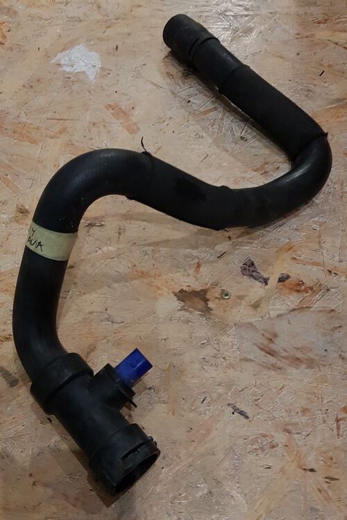

Schalter für Kühlerlüfter F18/F54
Der Schalter für Kühlerlüfter sitzt im unteren Kühlmittelschlauch, der am Kühler angeschlossen ist. Der Schalter hat die Farbe Blau.
unterer Kühlerschlauch

Der 2 stufige Lüftermotor wird über den blauen 2 stufigen Temperaturschalter (F18, F54) gesteuert (nicht 1.6er!). Der blaue 2 stufige Temperaturschalter (F18, F54) befindet sich im Schlauch direkt am unteren Anschluss des Kühlers.
Temperaturschalter (F18, F54) Kühlerlüfter
Die 2 Stufen werden bei folgenden Temperaturen ein- bzw. ausgeschaltet. Link
  • 1. Stufe ein: 92...97 °C; aus: 84...91 °C
  • 2. Stufe ein: 99...105 °C; aus: 91...98 °C
