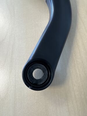

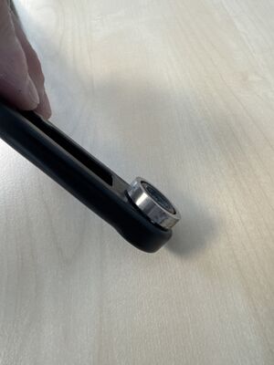

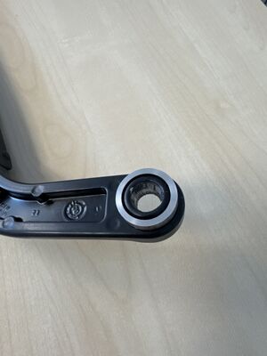

Reparatur Aufnahme
Ich habe einen Edelstahlring von hinten aufgepresst,somit ist die Stabiltät wieder hergestellt. Beitrag
Gebrochene Aufnahme mit Edelstahlring repariert
