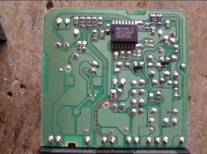

Kurzes Update: Es gibt min. 2 verschiedene Versionen des Wischerrelais mit der selben Teilenummer. :eek: Erkennbarer Unterschied ist 'Made in Austria' (UH2) und 'Made in Czech Republik' (SJ8). Das tschechische (SJ8) Relais lässt sich deutlich leichter umrüsten, da man sehr elegant von oben an den Widerstand herankommt. :jaa:
Beim 'UH2' muss man mit den Steuerleitungen leider von unten mindestens an ein SMD-Bauteil heran (siehe Bild - 1x blau und weiß). Wenigstens die Anschlüsse für die Stromversorgung sind von oben zugänglich. Beitrag

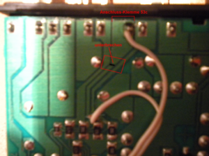

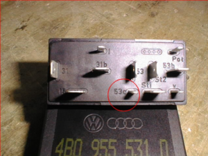

Ich habe es seit letzte Woche bei mir umgesetzt und zwar die primitiv Lösung. Das bedeutet, Wasser sprüht beim Ziehen des Hebels und das war es auch schon:D Zum Wischen dann nach unten oder nach oben bewegen, was wunderbar funktioniert. Beitrag
Der Eingriff ist recht einfach.
  • Die Anschlussklemme 53 c Richtung Platine folgen
  • und die Leiterbahn mit scharfen Messer unterbrechen.
Blick auf die Kontakte des WiWa-Relais
