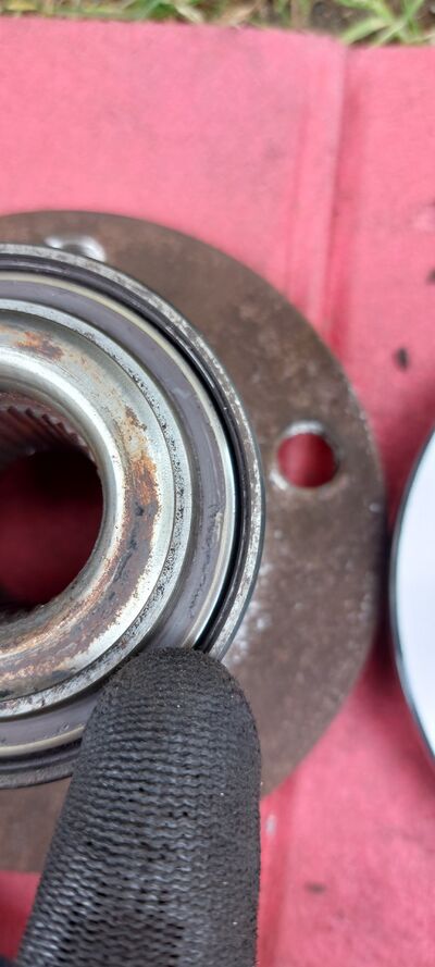

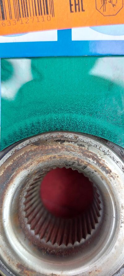

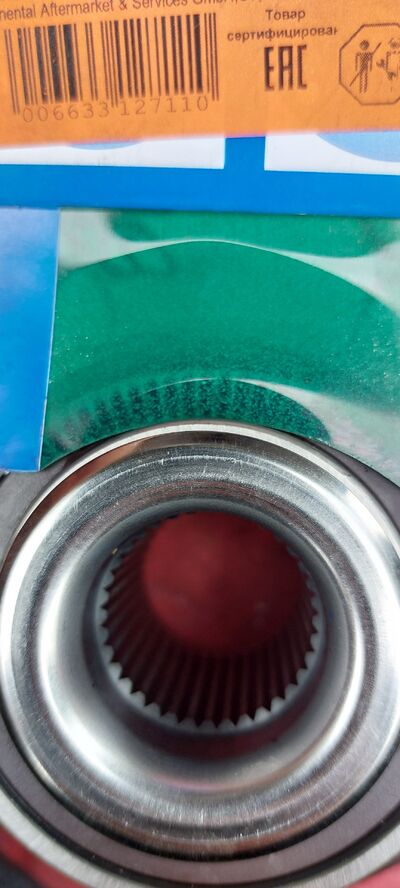

Defekter Sensorring
Es kann vorkommen, dass z.B. durch Dreck zwischen Sensor und Magnetring der Magnetring beschädigt wird und damit nicht mehr alle x Millisekunden ein Signal erkannt werden kann.
Defekter Magnetring
Defekter Magnetring mit Prüffolie
Neuer Magnetring mit Prüffolie
