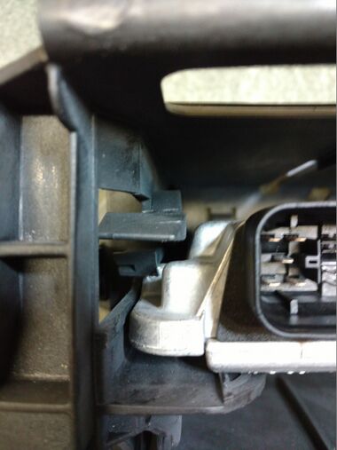

Das Motorsteuergerät befindet sich im Geheimfach unter dem Fahrerfußraum und sitzt im mittleren Schacht des Steuergerätehalters.
Das Motorsteuergerät wird "gesichert"/in dem Fach gehalten durch
  • 3 Halteklammern im Steuergerätehalter
  • und eine herausnehmbare Verriegelung
Halteklammern im Steuergerätehalter: Mitte, Rechts, Links
Haltenase
Wenn das Motorsteuergerät ausgebaut werden soll, muss zuerst die herausnehmbare Verriegelung entfernt werden. Achten Sie auf die seitlichen Verriegelungshaken, die wie Widerhaken aussehen und in die seitlichen Halteklammern im Steuergerätehalter einrasten.
herausnehmbare Verriegelung (ausgebaut)
herausnehmbare Verriegelung (eingebaut)
Da man an zwei Stellen drücken muss, bleibt zum Ziehen keine Hand mehr übrig. Daher muss man abwechselnd die Verrastung lösen und an der entsprechenden Seite ziehen, bis die herausnehmbare Verrieglung entfernt werden kann.
Unterhalb des größeren Haken "versteckt" sich ein "kleinerer" Haken, der das Motorsteuergerät hält. Diesen "kleineren" Haken (rechts und links) nach oben drücken und das Motorsteuergerät heraus ziehen. Dabei auch auf die mittlere Halteklammer achten und ggfs. runter drücken.
Keine leichte Aufgabe, wenn man nur 2 Hände hat. Der Einbau hingegen ist super einfach. ;)
