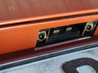

| + | = Kennzeichenbeleuchtung = | ||
| + | Hier eine recht zuverlässige Methode für hoffnungslose Fälle, beim dem der Schraubenkopf abgerissen ist und der Schraubenrest noch im Gehäuse steckt: | ||
| + | |- style="vertical-align:top;" | ||
| + | |[[Datei:Kennzeichenbeleuchtung abgerissener Schraubenkopf.jpg|400px|thumb|left|abgerissener Schraubenkopf]] | ||
| + | 4mm Diamantbohrkrone. Da nimmt man den Schraubenrest als Zentrierung. Anschließend entweder Gewindehülse rein oder 2 Komponentenknete. [https://a2-freun.de/forum/forums/topic/85397-alternative-befestigungsm%C3%B6glichkeit-f%C3%BCr-die-innenverkleidung-der-heckklappe/#findComment-1081506 Beitrag] | ||

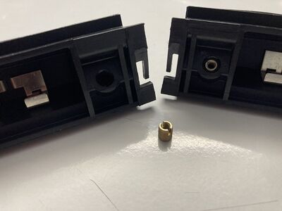

| + | |[[Datei:Kennzeichenbeleuchtung Stehbolzen mit 4mm Diamantbohrkrone ausgebohrt.jpg|400px|thumb|left|Kennzeichenbeleuchtung Stehbolzen mit 4mm Diamantbohrkrone ausgebohrt]] | ||

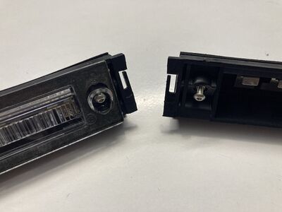

| + | |[[Datei:Gewindesbuchsen 1.jpg|400px|thumb|left|Gewindebuchsen]] | ||
| + | |[[Datei:Gewindesbuchsen mit Edelstahlschraube.jpg|400px|thumb|left|Gewindesbuchsen mit Edelstahlschraube]] | ||
4mm Diamantbohrkrone. Da nimmt man den Schraubenrest als Zentrierung. Anschließend entweder Gewindehülse rein oder 2 Komponentenknete. Beitrag

Bilder Schrauben Kennzeichenbeleuchtung
Ersatz für die Schrauben: Blechschrauben 3,5mmx16mm Edelstahl
