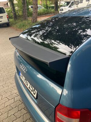

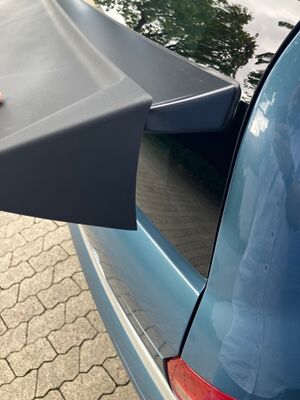

Der Audi A2 hat einen Heckspoiler, der direkt an der Heckscheibe festgeschraubt/geklebt wurde.
Es gibt den Heckspoiler in 2 Ausführungen. Der "normal schmale" Heckspoiler, der an den 75PS Modellen montiert wurde, und die "längere Version", die am 1.2er TDI und am 110PS (BAD (und wahrscheinlich auch am 90PS ATL) montiert wurde.

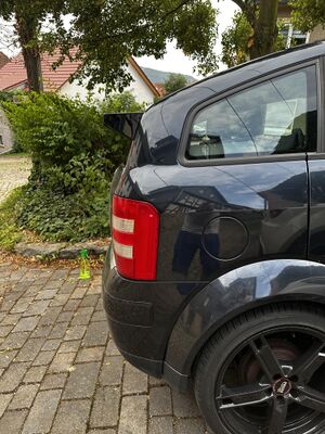

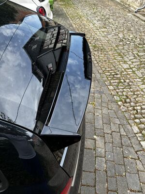

Votex Heckspoiler
Von Votex gab es ein Bodykit mit Heckspoiler. Siehe auch Votex Bodykit, [Votex Heckspoiler montiert], [Votex Heckspoiler: Übergang zur Heckscheibe abändern], [Sammelbestellung Votex spoiler (Umfrage)], [Prollkarre oder einfach nur geil?]
ABT/Projekt Zwo Heckspoiler
Siehe auch [ABT Projekt Zwo], [Heckflügel von ABT /Projektzwo Heckspoiler / Heckspoileraufsatz], [Heckspoiler]

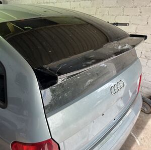

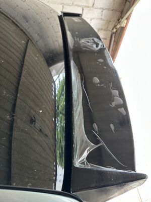

Austausch des Heckspoilers
Der Heckspoiler ist an der Heckscheibe festgeschraubt. Normalerweise muss für den Ausstausch des Heckspoilers die Heckscheibe ausgebaut werden.
Ohne Ausbau der Heckscheibe müssen Löcher gebohrt werden, um an die Schrauben zu kommen. Siehe auch[Link]
- Ein 15 mm Loch bohren, Position siehe Bilder
- Abstand 54 cm gemessen von Aussenecke Heckklappe bis Mittelpunkt Bohrung
- Das Blech ist 2 lagig plus Aussenblech bei der Schraube für den Heckspoiler
- Schraube Heckspoiler variiert Schlitz oder Torx
- Den Heckspoiler habe ich mit einem flexibelen Cutter abgeschnitten
- Den neuen Spoiler bis jetzt nur mit den beiden Schrauben befestigt. Hält bombe
