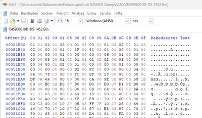

1.2 TDI
Hab es nun selber hinbekommen ohne teures Geld auszugeben: Beitrag
- ECU auslesen mittels China MPPS Adapter
- Datei in der freien Software "HxD" geöffnet
- Mittels STRG + G nach 51B6B gesucht
- Er springt direkt zum richtigen Punkt
- Aus dem Wert "00" eine "03" gemacht
- Mittels MPPS die Datei wieder geflasht
- Mittels VCDS Login Funktion genutzt zur Aktivierung von der GRA
- Messwertblock 006, Gruppe 4 sollte nun 0.0 anzeigen
EDC15+ Funktionsbeschreibung EDC15+ P127-PEA
After quick research solved by me, need to edit adress 51B6B, 61B6B, 71B6B to set cruise control , GRA Tempomat active on Funktionsbeschreibung EDC15+ P127-PEA Menü 2.8 Fahrgeschwindigkeitsregelung Site 2-57 you can read how to work. Beitrag
I found out the cowFUN_GRA byte by looking for the right pattern. I adjusted it to 03 and tested it today and works. Beitrag
Can you also turn me into righ direction with the address for cowFUN_FGR on Audi A2 3l EDC15p+. It depends on your software version. [Beitrag]
Bei mir war es der Block 071B93 welcher von 00 auf 03 geändert werden musste. Ich denke mal dass es bei Dir anders sein wird da Du ein ANY hast und kein AYZ.
Die Adressen 0x51B6B, 0x61B6B, 0x71B6B sind die entscheidenden für die Firmware-Versionen der D Steuergeräte. Bei den neueren Firmwareversionen aus den BL Steuergeräten liegen die Adressen bei 0x51CD3 / 0x61CD3 / 0x71CD3 Beitrag
Lupo 3L 045906019AE DS 1354: Die Adressen sollten 0x51B93, 0x61B93, 0x71B93 sein. Beitrag
