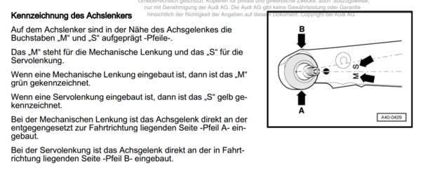

Der Querlenker ist beim 1.2er aus Aluminium. Das Traggelenk ist wie bei den Querlenkern aus Guß fest eingebaut und kann daher nicht einzeln getauscht werden. Der Querlenker vom 1.2er hat kurz vor dem Traggelenk eine M8 Gewindebohrung, an der die Koppelstange des Stabis angeschraubt wird. Diese Gewindebohrung haben die Standard A2s nicht. Dort wird die Koppelstange vom Stabi an den Stoßdämpfer angeschraubt.
Die Querlenker aus Alu unterscheiden sich zwischen Fahrzeuge mit oder ohne Servolenkung.
Bei Fahrzeugen mit Servolenkung ist das S mit einem gelben Punkt markiert.
Bei Fahrzeugen ohne Servolenkung ist das M mit einem grünen Punkt markiert.

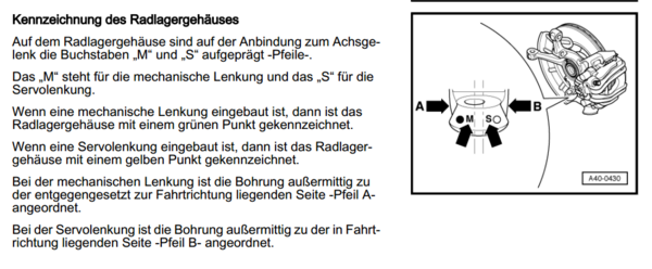

Aber auch die Achsschenkel unterscheiden sich:
* von den normalen A2s, in der Befestigung des Stoßdämpfers. (Klaue mit 2 Schrauben beim 1.2er, Loch mit Spalt bei den anderen A2s)
* bei den 1.2er variert die Position des Lochs für das Traggelenk bei ohne und mit Servolenkung.
|[[Datei:ANY Federbeine mit und ohne Servolenkung links ohne rechts mit Servolenkung.jpg|400px|thumb|left|Unterschied 1.2er Achsschenkel ohne und mit Servolenkung]]

|[[Datei:Unterschied Achslenkers.PNG|600px|thumb|left|Unterschied Achslenker]]

|[[Datei:Unterschied Radlagergehäuse.PNG|600px|thumb|left|Unterschied Radlagergehäuse]]

Die Querlenker aus Alu unterscheiden sich zwischen Fahrzeuge mit oder ohne Servolenkung. Bei Fahrzeugen mit Servolenkung ist das S mit einem gelben Punkt markiert. Bei Fahrzeugen ohne Servolenkung ist das M mit einem grünen Punkt markiert.
gelb markiertes S bei 1.2ern mit Servolenkung
  • von den normalen A2s, in der Befestigung des Stoßdämpfers. (Klaue mit 2 Schrauben beim 1.2er, Loch mit Spalt bei den anderen A2s)
  • bei den 1.2er variert die Position des Lochs für das Traggelenk bei ohne und mit Servolenkung.
