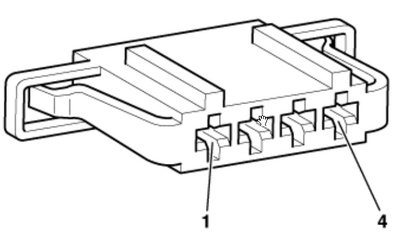

Bremslichtschalter prüfen
Stecker Bremslichtschalter
  • Widerstandsmessung zwischen Kontakt 1 und 4: Sollwert: ∞ Ω (kein Durchgang)
  • Betätigen Sie das Bremspedal: Sollwert: ca. 0 Ω
  • Widerstandsmessung zwischen Kontakt 2 und 3 an: Sollwert: ca. 0 Ω
  • Betätigen Sie das Bremspedal: Sollwert: ∞ Ω (kein Durchgang)
Werden die Sollwerte erreicht:
  • Schließen Sie das Multimeter zur Spannungsmessung zwischen Kontakt 1 und Masse an: Sollwert: mindestens 11,5 V
  • Schalten Sie die Zündung ein
  • Schließen Sie das Multimeter zur Spannungsmessung zwischen Kontakt 2 und Masse an: Sollwert: mindestens 11,5 V

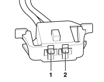

Kupplungspedalschalter prüfen
Stecker Kupplungspedalschalter
  • Ziehen Sie die Steckverbindung am Kupplungspedalschalter ab
  • Schließen Sie das Multimeter zur Widerstandsmessung am Schalter an
  • Sollwert: ca. 0 Ω
  • Treten Sie das Kupplungspedal
  • Sollwert: ∞ Ω (kein Durchgang)
