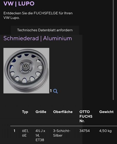

14 Zoll
Schmiedeleichtbaurad
Bild Technische Daten
Name Magnesiumfelge
Typ Schmiedeleichtbaurad
Größe 4,5J X 14 H2
Lochkreis 4 X 100
Einpresstiefe ET 38
Gewicht 4,4 kg
Farbton Z17 Avussilber
Bereifung 145/80 R14 76 T
Hersteller Suoftec für Firma Fuchs
Material AlSi1MgMn
Teilenummer 6E0 601 025 D
Verwendung Ausschließlich an 1,2TDI
Lupo 3L/Audi 1.2 TDI Felge, 4.5Jx14 ET38

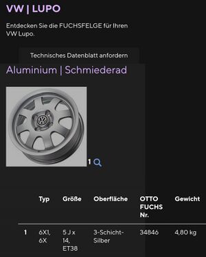

Lupo FSI Felge, 5Jx14 ET38
Informationen
Die 14" Aluminiumfelgen können lediglich auf dem Audi A2 1.2 gefahren werden, da dieses Modell als einziges aus der A2-Familie einen LK von 4 X 100 besitzt, wohingegen alle anderen A2 Felgen mit einem LK von 5 X 100 ausgestattet sind. Es ist deshalb umgekehrt nicht möglich, andere Felgendimensionen ohne Adapterplatten an diesem Modell zu montieren.
Landläufig wird diese Felge in Auktionshäusern und Foren als Magnesiumfelge bezeichnet. Woher diese Bezeichnung ihren Ursprung hat, lässt sich nicht genau sagen. Tatsächlich enthält sie unter 1 % Magnesium und ist eine normale Aluminium Schmiederleicht-Felge.
Die zu dieser Felge gehörige Radzierkappe wurde speziell für den Audi A2 1.2 entworfen und ist sehr stark strömungsoptimiert.
