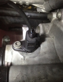

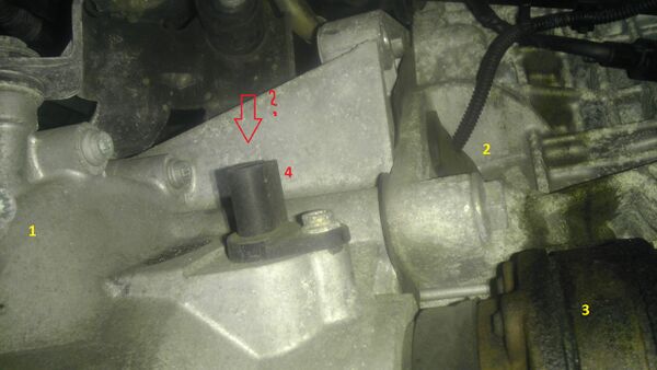

Verbauort
Bei den Schaltgetrieben vom Benziner und den 1.4TDIs befinden sich diese Teile immer oben am Differential beifahrerseitig. Ob man da von oben hin kommt weiß ich nicht aber ich wage es zu bezweifeln. Ich glaube um aufbocken, Unterbodenverkleidung demontieren und von unten schrauben führt kein Weg vorbei.
Wo das Teil beim 1.2TDI angeordnet ist weiß ich nicht sicher, aber wahrscheinlich an ähnlicher Stelle.
