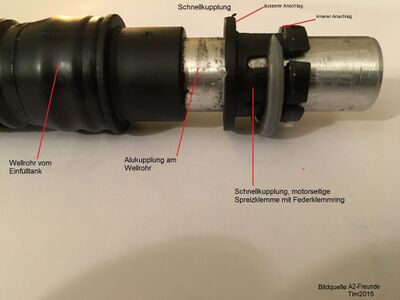

Aufgrund der Serviceklappe hat der A2 einen Öleinfüllschlauch, der zwischem dem Öleinfüllstutzen und der Ölwanne sitzt.

Öleinfüllschlauch unterer Teil
Öleinfüllschlauch Schnellkupplung
Das Rohr lässt sich leicht(er) heraus ziehen, wenn der schwarze Ring nach unten gedrückt wird, nach dem der graue Clip entfernt wurde. Beitrag
Der graue Clip ist nur eine Sicherung. Die geschlitzte Hülse muss in Richtung Motorblock gedrückt werden, dann kann der Riffelschlauch heraus gezogen werden. Im inneren der Hülse dient der O-Ring zum abdichten, der muß dann als nächstes heraus gefummelt werden, erst danach kann die geschlitzte Hülse entnommen werden. Für die Montage natürlich in umgekehrter Reihenfolge. Beitrag
