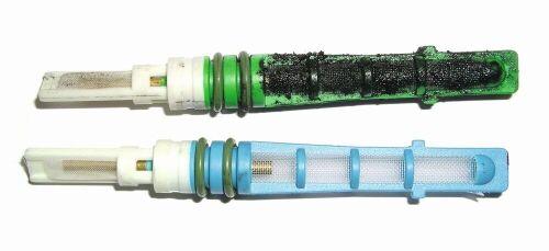

Drossel
Drossel oben: Verdreckt durch Späne, unten: sauber
Teilenummer: 8E0820177 (?) Beitrag
