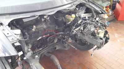

Austritt der Schaltseile aus der Karosserie

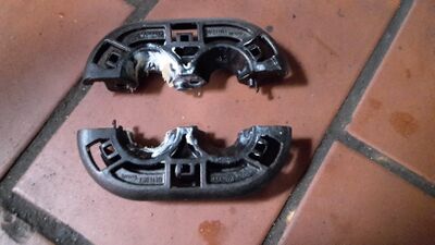

Halter/Rahmen Spritzwanddurchführung für Schaltseile
Montage:
  1. Zuerst die beiden Hälften des ovalen "Rahmens" über den Schaltseilen zusammen stecken
  2. Die beiden Schaltseile sollten nun durch jeweils ein Loch im Rahmen geführt sein
  3. Den Rahmen nun in die Gummiabdeckung einstecken.
  4. Auf die "Verrastung" der Gummiabdeckung im Rahmen achten! Gegebenenfalls den Gummi zurecht zuppeln.
  5. Nun das ganze Teil in die Karosserieöffnung stecken, so dass die Rastnasen am Rahmen in der Karosserieöffnung einrasten.
