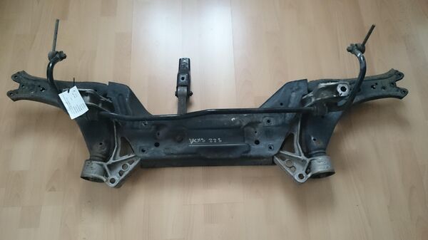

Die Vorderachse beim A2 besteht aus einem Aggregateträger (mitte), Konsolen und Querlenkern rechts und links sowie einem Stabi.
Aggregateträger
Beim 1.2er besteht der Aggregateträger und die Querlenker aus Aluminium, während die "normalen" A2 hingegen Teile aus Stahl verwenden.
Querlenker
Bis zum Modelljahr (2003 oder 2004) waren die Querlenker aus Guß und daher äußerst haltbar. Leider ist das Traggelenk nicht einzeln auswechselbar, so dass ein neuer Querlenker fällig wurde. Gleiches gilt auch für die 1.2er Querlenker aus Aluminium. Bei diesen ist das Traggelenk ebenfalls nicht auswechselbar.
Bei den jüngeren A2s wurden die Gußquerlenker durch Blechquerlenker ersetzt, die leider das Problem aufweisen, von innen nach außen zu rosten, so dass während der Fahrt das Rad "abbrechen" kann, siehe Beitrag
Stabi
Bei den "normalen" A2s ist der Stabi seitlich an den oberen Holmen der Konsole angeschraubt. Die Stabilager (Stabibefestigungsschellen) lassen sich im eingebauten Zustand "recht gut" auswechseln. Beim 1.2er ist der Stabi von oben an der Konsole angeschraubt, so dass ein Wechsel der Stabilager im eingebauten Zustand (äußerst) schwierig ist, so dass ein Ausbau der Konsolen und anschließender Achsvermessung vorzuziehen ist.
