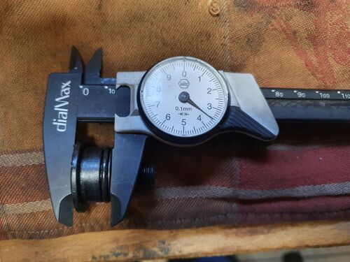

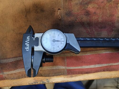

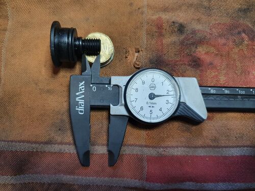

An der ausgebauten Ablass-Schraube kann man 2 O-Ringe erkennen, die den Dieselfilter abdichten. Mit der Zeit kleben die fest, so dass die Kraft zum Lösen nicht über die hohle 10er Schraube übertragen werden kann.
Ablassschraube, Gesamtlänge
Ablassschraube, Dicke Kopf
Ablassschraube, Länge der Schraube bis zum O-Ring
